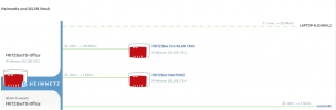

So sieht das bei mir aus:
Die 7360 zeigt mir das an:
Die 6360 das:
Sie ist also nicht online...
Aaaaber: Habe gerade mal den PC im Wohnzimmer getestet. Er hat Internet. Warum zeigt die 6360 das dann nicht an?
Wie bekomme ich denn ähnliche EInstellungen wie ich sie in der 7360 habe? Kann ich ein Firmware-Update machen? Macht as SInn? Habe derzeit auf der 6360 die Version 06.52 drauf, auf der 7370 die Version 06.35 und auf der 64.90 die 07.20
Wie ich sehe, hast du jetzt endlich zwei Fritzbox 7360. Eine an LAN1 und eine an LAN 3, sogar mit 1 Gbit/s verbunden. :D
Nee! Eine davon ist die 6360! Warum steht da 2x 7360??? Ist mir ja gar nicht aufgefallen...
Die Linien sind grün... Kann ich dann davon ausgehen das beide online sind?

Wenn die Linien grün sind, kannst du davon ausgehen, dass die Boxen verbunden sind.
Die ist so richtig wenn du "keine" Router-Kaskade mit anderem Subnetz haben willst.
Ist halt jetzt ein Switch mit Wlan Access Point und nicht als Router konfiguriert und die DOCSIS Lampe blinkt aber das wurde dir ja bereits geschrieben.
