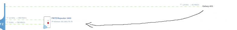

im Moment wird wieder bei 2,4 Ghz nichts angezeigt, und 2 Geräte sind nicht richtig zugeordnet, ein Handy zu einem Repeater (ist extra und direkt mit der Fritzbox verbunden) , ein Router zu einem devolo ... seltsam
Das ist bestimmt ein Powerliner 178. 81, das hat also nichts mit dem Repeater 2400 zu tun. Die Mash Ansicht in der Fritzbox hat von Zeit zu Zeit mal solche Probleme wichtig ist, dass die Geräte trotzdem verbunden sind.

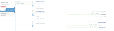

Inzwischen setze ich nur noch 2400er Repeater ein. 2 in die eine Richtung und 4 in die andere (ein Repeater davon kommt Montag) , wie ein Epsilon. Funktioniert besser als mit Powerline, zumindestens viel stabiler. Die Lags auf der PS4 sind fast weg. Nicht ganz weg. Den einen Repeater hab ich per LAN mit der PS4 verbunden. Die alten devolos sind ganz raus und es kann auch keine Störung mehr auf die 7590 auslösen.. Wenn jetzt ein DSL Fehler kommt muss es an diesem Gigaset liegen was wir seit Weihnachten haben, siehe anderes Topic. Der einzige Nachteil: wird am PC mal volle Leistung gedownloaded, gibts gleich Lags auf der PS4
