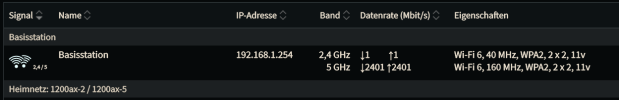

Hallo Jürgen,
ich gehe mal davon aus, dass es hier um den 1200 ax geht.

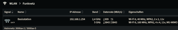

Einer meiner 1200 ax Repeater läuft ebenfalls im WLAN-Bridge Modus. Als Basis dient der 3000 ax.
Im Gegensatz zu deinem Screenshot, zeigt mir der 3000 ax den 1200 ax mit MU-MIMO an.

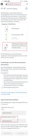

Anhand der markierten MAC-ID und IP Adresse, erkennt man auch, dass es sich um den 1200 ax handelt.

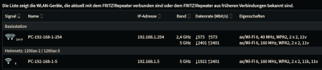

Deshalb meine Frage: Hat der 1200 ax jetzt MU-MIMO oder nicht?!?
EDIT: Die Masterbox signalisiert allerdings nichts von MU-MIMO?!?
Sehr gute Frage...ich muss noch mit der Firmware etwas jonglieren, weil ich kein Fan der stets neuen Version bin. Meine Messung vorhin war mit 7.30, gerade wird mir 7.31 angeboten ------> auch kein MU-MIMO. Jetzt noch Update auf 7.57 hinterher ---> kein MU-MIMO, siehe Bild.
Ich vermute hier eher einen Fehler, den ich schon vor ewigen Zeiten in genau diesem Teil gefunden habe. Und ich möchte fast wetten, wenn du den 1200ax hinter den Master eincheckst, hat auch deiner kein MU-MIMO mehr. Falls doch, dann weiß ich auch nicht mehr weiter.
Zeigt auch in der 6690 kein MU-MIMO an. ;)
