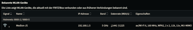

Hallo Jürgen,
bei mir Zuhause hängt der 1200 ax per WLAN an einer 6660 Clientbox, diese wiederum ist Kabelgebunden an meiner 6690 Masterbox.
Weder die 6690 noch die 6660 zeigt mir beim 1200 ax MU-MIMO an. Allerdings zeigt auch der 1200 ax für die 6660 kein MU-MIMO.
Nun, die 6660 kann ich eben testen, Moment...
Damit ist klar, die 6660 hat MU-MIMO (10 Minuten DFS-Totzeit)
