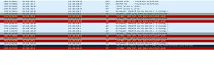

Ansonsten mach mal einen LAN Trace auf der Fritzbox worin ein Neustart des Phones und die erste SIP Registrierung zu sehen sein sollte und poste das pcap file hier - dann sieht man wohl sofort, was der Fritze nicht gefällt.
Bist Du sicher LAN Trace nicht WLAN ?
Anbei
Ich weis ja nicht, wie dein Phone zu Fritze kommt. Aber wenns direkt über das Fritz WLAN geht, geht natürlich auch WLAN. Oder einfach alle interfaces mit Filter auf die IP vom Phone.
Trace als pcap File, nicht als Screenshot. Kannst ja nach .txt umbenennen, etc.
PS: Hier dürfte der SIP Port den du im Endgerät eingestellt hast (norm. 5060 UDP) nicht passen. Stell mal auf UDP um, du dürftest TCP eingestellt ham.
Okay
Wäre nur die Frage wie ich das im openstageWL3 mache den Punkt hab ich im Menu nicht daher ja auch mein erster Post mit den Einstellungen auf dem Webinterface :)
Wahrscheinlich brauche ich dazu den WinPDM, die Schale hab ich bereits vielleicht gibts jemanden mit nem DL Link :)
Ich würde sagen, auf dem Port 5060/UDP auf der IP 192.168.150.1 läuft kein SIP Server.
