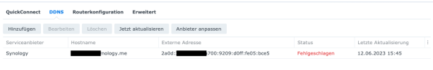

Wenn ich hier: Nur IPv6 verwenden anklicke, dann wird die Verbindung neu aufgebaut, Internet geht, aber mein Synology DDNS zeigt einen Fehler an.

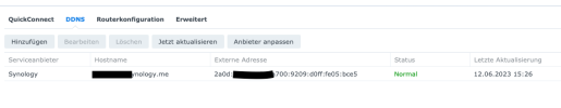

Mit "Native IPv6 Anbindung verwenden" klappt DDNS der Synology.
Dann zeige das Resultat doch einfach mal in Form von Screenshots und Logs in der Fritzbox. Was die Synology macht, ist ja erst mal nebensächlich. Vielleicht stimmt das was nicht mit der Verbindung.
