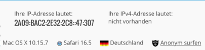

Starlink Internet - IPv6 - Einstellung Fritzbox
Nein. duckduckgo.com (meine Startseite) geht z.B. nicht mehr, wenn ich auf "Nur IPv6" stelle
Dann stell halt mal wieder zurück. Dann ping mal rum um Bereich 192.168.1.x und schau, wer antwortet, gefolgt von externen Namen (duckduckgo.com &Co). Meines Erachtens steht der Tunnel. Dödel weiterhin nicht grün?
Nein. Dödel nicht grün und auch keinerlei Connection (folglich auch kein Ping) möglich.
Ping geht, dass ich einfach auf dem Mac mit Wireguard verbinde, und dann im Terminal eingebe:
ping 192.168.1.19 (als Beispiel)?
Am Mac (mit LAN an der Fritzbox) Wireguard aktiviert, und mit der Aktivierung (obwohl ich noch am LAN hänge), keine Datenübertragung mehr:
*edit*
Log zeigt das an:

Fakt ist doch: ich habe eine IPv6.
Keine öffentlich erreichbare IPv4. Eine Konstellation, die womöglich bei fast jedem Glasfaser-Anschluss so vorhanden ist.
MyFritz geht. Zugriff auf DDNS über die Synology auch.
Was nicht geht: Wireguard
