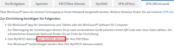

Wobei wir auch wieder bei der noch offenen Frage wären, ob deine myfritz Adresse nur auf deine IPv6 auflöst oder auch auf deine nicht erreichbare IPv4.
Die Einrichtung kann nur, ohne Optionen, auf einem Wege erfolgen. Und da wird dann nur die myfritz Adresse genutzt.
Daher die Antwort.

Also bei mir gab es keinerlei Auswahlmöglichkeiten, wenn ich die WireGuard neu einrichte in der FRITZ!Box
Was ja, wie hier schon geschrieben, bei mir leider nicht ging, ohne weitere Lösung.
ohne weitere Lösung
Was genau bedeutet denn das schon wieder?
Was war zum Zeitpunkt der WG-Einrichtung in Deiner Fritz eingerichtet?
Nur myfritz oder nur eine alternative DDNS-Konfiguration oder beides?
Du beantwortest weiterhin nur Teile der Fragen, sprichst weiterhin in Rätseln, die können wir aus der Ferne ohne genaue Infos von Dir nicht lösen :(
Es war nur die MyFritz.

Die Wireguard Lösung ist: Wireguard mit der Fritzbox funktioniert nur mit IPv4.
Nee, das stimmt nicht. Ich nutze es seit Erscheinen der Inhaus Versionen mit IPv6. Ich hab gar keine öffentliche IPv4 Adresse.

Du verstehst es scheinbar nicht. Zum Tunnelaufbau brauchst du die IPv6 deiner Fritzbox (da dein Provider nur IPv6 unterstützt).
Der Tunnel selbst tunnelt aber dann aber nur IPv4, also brauchst du für den Zugriff die IPv4 der internen Geräte, nicht deren IPv6.
