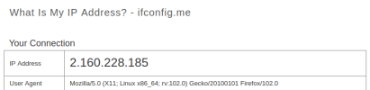

Danke. Es hat sich aktuell erledigt. Bei einem Test gerade, wurde mit keine IPv6 bzw. kein IPv6 Präfix mehr zugewiesen. Nur IPv4 (2.160.57.xxx).
Gibt's denn mit einer normalen SIM IPv6?
