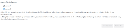

Bitte wenn möglich noch weitere Screenshots der DSL-Informationen posten: Übersicht, DSL und Störsicherheit. Bitte die Screenshots davon nicht abschneiden. Danke!
Hat schonmal jemand davon gehört dass eine PV Anlage (bzw. der im Keller direkt unterhalb der Fritz!box stehende Wechselrichter + Akku) ein solches Fehlerbild hervorrufen könnte?
Ja. Im Spektrum ist aber eher eine extrem fehlangepasste Leitung zu sehen. Zeige doch mal Fotos von der geöffneten TAE-Dose und dem APL.
Danke für den Hinweis, weitere Screens anbei.
An den Störsicherheitseinstellungen habe ich aktuell nichts verändert, zuvor aber auch schon erfolglos probiert.
Port ist noch nicht optimiert/gedrosselt weil gestern nachmittag erst getauscht.
Die "Dellen" im Spektrum treten zu zeitweilig auf, jetzt aktuell gehts sogar wieder einigermaßen.
