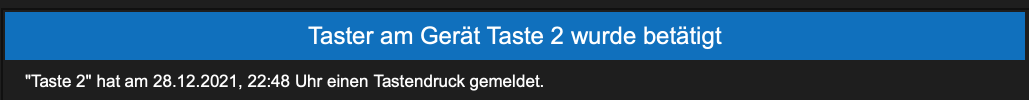

Habe jetzt den Deckel mit einem Gummiband fixiert und beim "Zusammenbauen" ist es mit sogar gelungen, den Kontakt
der Taste 2 (@DECT-Mani : die ist doch angeblich gar nicht belegt) anzuregen!:rolleyes: (s. Anlage).

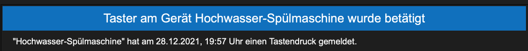

Hier die Mail zu Taster1 "Hochwasser":
und hier zum nicht belegten Taster2:
