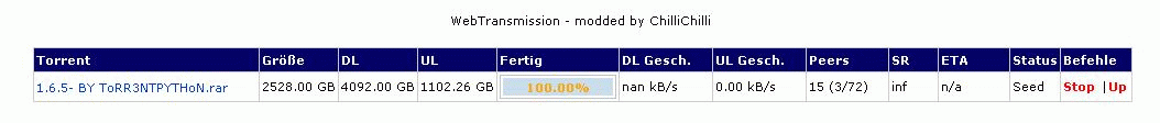

user31085 schrieb:
einige fehler:
http://666kb.com/i/aprny87zyk4w99v85.jpg
und kein close nach dem fertigen download
das ist ein sehr großer nachteil wenns unter fat nicht mehr läuft!
Also bei mir lief es mit Fat32 einwandfrei unter der .33
jedoch hatte ich den gleichen Fehler mit den falschen Angaben (siehe Bild)
ist das ein generelles Problem der 1.0?

Hallo Cappa,
in der 1.0 version gibt es in der Tat einige Probleme mit der Zahlenberechnung. Es wurde im transmission code ziemlich viel geändert, was auf der fritzbox probleme macht.
Ich arbeite daran, die Probleme zu lösen. Auch bzgl. FAT versuche ich eine Lösung zu finden.
Gruss
ChilliChilli
