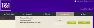

Der Stick den ich bekommen habe wird über den Browser verwaltet. Man installiert die Software und beim Start des Progrmams öffnet sich das Browser-Fenster, Firmware-Version 1.0.5 ist auf dem Stick installiert.
Bein Anschluss direkt an den PC muss die Software installiert werden. Nach der Firmware wollte ich gerade fragen, da kam der Post von @Alex_P mit Version 1.0.6. Wo wurde die Firmwareversion heruntergeladen? Bei 4g Systems habe ich leider keine Downloadmöglichkeit für Firmware gefunden.
Firmware-Updates für diese 4G Systems Sticks findet man praktisch nirgens.
Der obige Post wurde ergänzt. Die Firmware 1.0.6 ist also auf dem W1208 drauf, ich war vom W1209 ausgegangen.
