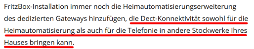

Ui, wenn wie im Bericht aus Italien (oben #51) das Gateway auch als DECT-Repeater fungieren kann und dies beinhaltet, neben Telefonie auch DECT-ULE repeaten zu können, dann steigert dies den Gebrauchswert sicher erheblich und löst den betagten DECT100 ab. Werde ich aber noch verifizieren müssen.

Hab mir die Übersetzung gerade nochmal durchgelesen @jstessi, ich denke das ist eine voreilige Einschätzung. Wenn DECT repeaten ein Feature wäre hätte AVM das wohl beworben.
Das kaskadiert DECT-ULE und das ist da da der Vorteil, mehr Geräte statt das Limit eines anderen DECT-AP zu verbreiten. Von der Bedienung her ist das ja bereits wie ein Gerät im Mesh. Aber wer weiss, der Releatermode der 7390 kam auch irgendwann per Update.

Ich habe schon recht vorsichtig formuliert (wenn..dann), entnehme dem Text, der ja falsch sein kann trotzdem, dass die DECT-Funktionalität vollständig funktioniert. Ich fände es auch befremdlich, nur DECT-ULE anzubieten und Telefonie/DECT auszusparen. Hier die entscheidende Passage:

Genau den Satz meinte ich mit übereilter Einschätzung. AVM würde diesen Vorteil nennen. Stattdessen sprechen sie mit keinem einzigen Wort von Telefonie. Aber wir sind ja alle nur am Einschätzen bis es harte Fakten gibt,
Das einzige real existierende Modell mit dem DECT Chip, die 4060, kann nicht repeaten, und das wäre ein super Verkaufsargument.
Aber wer weiss, beide könnten eines Tages das Repeater-Update bekommen, wie einst die 7390 und Konsorten.
