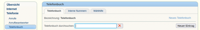

In der FB sieht das so aus:

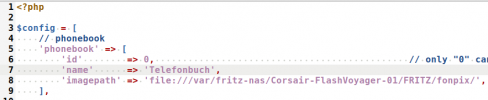

und in der config so:

Hallo Wolf,
carddav2fb geht davon aus, dass die FRITZ!Box schon eine Weile in Betrieb ist - sprich: ein Telefonbuch bereits in Verwendung ist. Als ein Feature wird das bereits vorhandene Telefonbuch eingelesen, um FRITZ!Box-spezifische Daten (Quickdial & Vanity), die es so in CardDAV nicht gibt, zu sichern. Beim Upload der neuen Telefonbuchdaten wird dann versucht, diese Spezifika wieder den neuen Daten "unterzumischen"*.
So wie es aussieht, hast Du auf der FRITZ!Box noch gar kein Telefonbuch angelegt - oder? Abgesehen davon sieht der Screenshot so aus, als ob Du eine uralte FRITZ!Box oder FRITZ!OS verwendest? Da solltest Du bitte einmal mitteilen was der Ausgangsstand ist.
Falls das Telefonbuch leer ist, leg bitte einmal einen Eintrag an.
Grüße
Black Senator
* Wenn ich so überlege, ist das auch eine Stelle, an der per ftp auf einen Speicherort der FRITZ!Box zugegriffen wird.
Reaktionen: herrdeh
