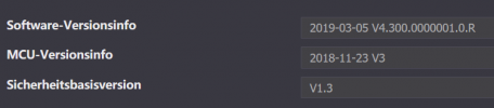

Wie stelle ich fest ob die installierte Firmware die 'normale' oder die SIP-Firmware ist? Habe vergessen was ich seinerzeit geflasht habe. Im Webinterface VTO wird 2019-03-05 V4.300.0000000.1.R angezeigt.
Alles ab V4 ist bei der VTO2000A SIP.
