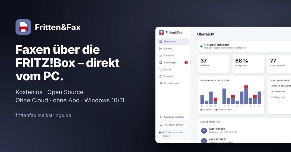

[Info] Fritten&Fax – kostenloses Fax für die FRITZ!Box (Windows 10/11 + Android), Open Source

Mit FRITZ!Box: Fritten&Fax meldet sich als eigenes Internet-Telefon an der Box an. Dafür legst du in der FRITZ!Box unter „Telefonie“ → „Telefoniegeräte“ ein neues IP-Telefon an und trägst Benutzername und Kennwort im Programm ein. Eine CAPI und ein zusätzlicher Treiber sind nicht nötig.
Ohne FRITZ!Box: Fritten&Fax meldet sich mit den SIP-Zugangsdaten direkt beim Telefonanbieter an. Das geht mit jedem Router, die Marke ist egal. Du brauchst nur die SIP-Daten deiner Rufnummer: Registrar/Server, Benutzername und Kennwort. Die gibt es im Kundenportal des Anbieters.
Senden und Empfangen laufen beide über SIP. Faxe kommen also auch direkt im Programm an, ohne Faxgerät.
