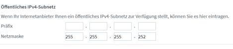

ip4 Einstellungen...das bekomme ich nicht weg !.. bleibt immer 255.255.255.252
[Edit Novize: Überflüssiges Fullquote des Beitrags direkt darüber gemäß der Forumsregeln gelöscht]
Da sollte man, glaube ich, nix einstellen, wenn mann keinen Öffentlichen IPv4 Adressraum in Besitz hat. Ich meinte den DNS Server unter Internet->Zugangsdaten->DNS Server.
..tja ..ich kann es löschen..und übernehmen... und danach wieder schauen..und es ist weiterhin da..
DNS 9.9.9.9 bringt auch keine Änderung ..
den punkt mit der MAC Adresse kann ich leider nicht finden
Sieht bei mir hier auch nicht anders aus, daran sollte es also nicht liegen.
