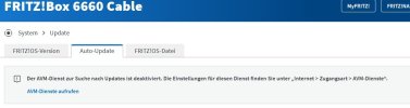

Das mit dem unfreiwilligen Update kann ich bestätigen. Bei mir ist ALLES deaktiviert und trotzdem wurde am 21.11.2025 um 2.21 Uhr auf FW 8.21 aktuallisiert. Also ich verstehe das nicht. Zusätzlich steht auch noch das im Ereignisprotokoll: Das Update erfolgte automatisch über die Auto-Updatefunktion. In Ihrer FRITZ!Box ist eingestellt, dass Updates automatisch installiert werden sollen.
Stimmt aber nicht !
Ich habe eine FB6660 ebenfalls aus dem freien Handel und keine von Vodafone. Probleme habe ich natürlich nicht damit, die FB läuft unauffällig und zufriedenstellend mit 8.21.
Dennoch sollte es bei deaktivierten Updates nicht vorkommen.

Diese Boxen waren aber alle Miet- bzw. Leihgeräte.
Bei den Cable-Modellen spielt bei Leih-/Mietgeräten der KNBs die Auto-Updateeinstellung sowie der dazugehörige AVM-Dienst (aka die Option "Fritzbox sucht nach Updates") i.d.R. keine Rolle (sofern diese Einstellungen bei diesen Modellen überhaupt verfügbar sind, i.d.R. sind sie es gar nicht). Die Updates des CM werden da vollständig vom KNB bzw. CMTS gesteuert/kontrolliert.
Bei Cable Retail-Modellen (kundeneigenes CM) ist es genau umgekehrt, i.d.R. führt da der KNB bzw. CMTS dort kein Firmwareupdate auf kundeneigenen CMs durch (obwohl da in der Vergangenheit schon mal von entspr. Eingriffen seitens der KNB berichtet wurde, das sollte aber nicht normal sein und würde mich auch dazu bringen in Kontakt mit dem KNB zu treten, da das nicht passieren darf). Bei den Cable-Modellen ist das auch _nicht_ direkt vergleichbar mit TR-069, wie man es von den nonCable-Geräten kennt, das läuft dort anders ab (und i.V.m. TR-069 bei den nonCable-Modellen gibt es dementsprechend ggf. auch die dazugehörige Option "automatische Updates zulassen" unter "Anbieter-Dienste", bei den Cable-Modellen kann man es dagegen nicht deaktivieren).
Im Falle von @Pirelli1 würde es mich daher (weil Cable Retail-Modell) schon überraschen, wenn da der KNB das Update ausgelöst haben sollte (Edit: Bzw. kann man es da ausschließen, weil das nur ginge wenn die Box auch an einem Kabelanschluss provisioniert wäre, was aber bei der betreffenden Box gar nicht der Fall zu sein scheint). Und falls das doch der Fall wäre, würde ich da gegenüber dem KNB auch entspr. intervenieren.
Man sollte aber auch nicht außer Acht lassen, dass die Auto-Updateeinstellung auf Stufe 1 (nur Benachrichtigen) in der Vergangenheit nicht sicher vor Firmware-Updates geschützt hat. Es kam gerade i.V.m. "dringenden" Sicherheitsupdate (wie bspw. bei der Ver. 7.57) immer wieder mal vor, dass damit dennoch Updates durchgeführt wurden. Oder falls sich vielleicht bei AVM bei der Konfiguration des JUIS mal wieder ein kleiner Fehler eingeschlichen hatte (und dort bei Stufe 1 vielleicht eine Variable bzw. Wert falsch gesetzt wurde).
Wenn man wirklich sicher vor automatischen Updates sein möchte, muss man (neben den Auto-Updates per TR-069 aka "Anbieter-Dienste", was aber bei den Cable-Modellen wiederum keine Rolle spielt) den entspr. AVM-Dienst komplett deaktivieren (aka "Box sucht periodisch nach Updates"). Nur auf Stufe 1 zu stellen genügt da (leider) nicht. Wobei da der Fall von @Cloud_7 nun ein Rätsel darstellt, da kann eigentlich das Update doch nur noch durch das CMTS erfolgt sein, vielleicht gibt es da ein Problem beim KNB und dort wird nicht mehr richtig zwischen kundeneigenen und KNB CMs unterschieden.
Bei Leih-/Mietgeräten der KNBs hat man darauf jedenfalls absolut keinen Einfluss (zudem/weil dort dazu weder TR-069 noch der AVM-Dienst JUIS verwendet wird).
