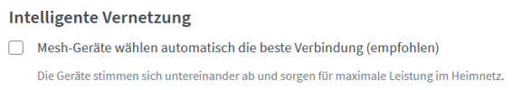

Mögliche Problemquelle ist die "Intelligente Vernetzung". Diese Option lässt sich in der Benutzeroberfläche der FRITZ!Box im Menüpunkt Heimnetz->Mesh -> Mesh Einstellungen ausschalten. Gerne einmal testweise deaktivieren.
Diese Meldungen hab ich auf meiner 7530 auch laufend (vielfach pro Tag) im WLAN-Mesh-Client Betrieb, seitdem ich sie auf die 8.20-Release gebracht habe, vorher gabs das nie.
Und damit verbunden kurze Aussetzer des WLAN (1-2 Minuten), wodurch Clients sich auf andere Box umbuchen, wo sie keine brauchbare Verbindung haben (1Mb/s).
Eine Änderung der Einstellung bringt bei mir nichts, sie verliert dennoch immer wieder mal die Verbindung zur vorherigen Box!
