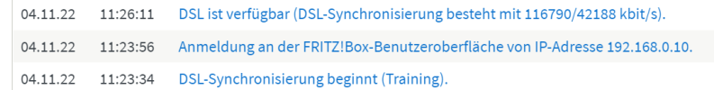

Mir ist gestern beim Update auch aufgefallen, dass sich nach dem Update das WEB-Interface wesentlich früher wieder gemeldet hat, als bei den Labor-Versionen zuvor. Da lief nach der Anmeldung noch einige Zeit die DSL-Synchronisierung.
