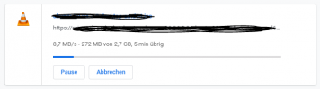

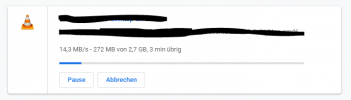

Habe den box zusammen mit Asus Wifi6 pci-e karte (RT-AX58BT) gekauft. Das war eigentlich der Hauptgrund wegen wifi-6 warum ich mir die box auch geholt habe und selbst hier hab ich auch eine Enttäuschung erlebt. Die wifi Geschwindigkeit kommt nicht an! Gar keine Leistung
Habe auch die die Asus PCI-AC86 mit wifi ac Standard drinnen in pc und die kommt beim datentransfer auf 11 bis 14 Mb/s. Mit dem neuen wifi-6 Standard bekomme ich max. bis zu 8 Mb/s. Habe bereits alles möglich ausprobiert die Antenne umgestellt und sogar den PC runtergetragen und in der nähe (2 Meter vom Fritz ax aufgestellt…ich komme einfach nicht mehr als 8 Mbits beim Runterladen nicht hin….

Hier habe ich noch mal zwei Bilder zum Download Geschwindigkeit gemacht. Vergleich zwischen AC und AX. Download von der gleiche quelle

Dachte ich es mir doch. Da steht "MB/s". Mach dich erstmal mit den Einheiten vertraut.
