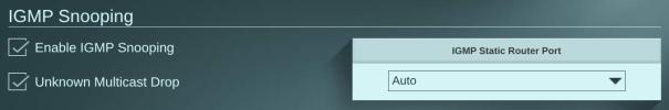

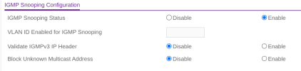

In der GUI bitte jeweils nach den Einstellungen bei "IGMP Snooping" suchen. Ist es aktiviert oder nicht? Die zusätzliche Einstellung "IGMP IP Header validieren" ist dort auch gerne auch mal ein "Problembär". Gerade im Zusammenwirken bei Switchen von unterschiedlichen Herstellern kann es dort (je nach Einstellung) zu Problemen kommen. Gerne dazu Screenshots von den IGMP Einstellungen hier posten.

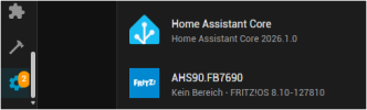

Das Update selbst funktioniert ja (praktisch immer) online per WebIF oder einfacher per HA (FRITZ!Box Tools - Integration).
