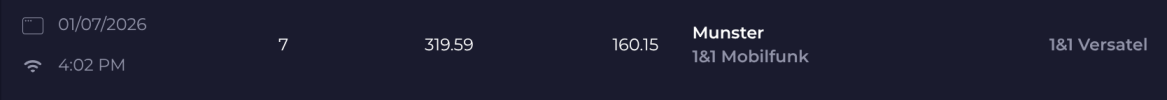

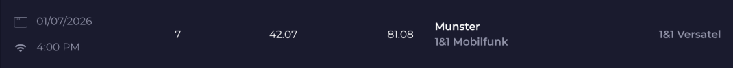

Gestern installiert. Heute schon wieder schneckenlangsames Internet:
Hardwarebeschleunigung ausgeschaltet:
Hänge per Gigabit-LAN an der 7690 und mein Glasfaseranschluss ist 300/150 Mbps.
Reaktionen: crazyboy198
Ernsthaft, mal die neuesten LAN-Treiber installiert?
Die Hardwarebeschleunigung funktioniert bei mir auch nicht, jetzt seit ungefähr 3 Monaten. Was für ein Armutszeugnis...
Was hat die Hardware Beschleunigung in der Fritzbox, mit den Installierten LAN Treibern zu tun?
Wie Andi316 schon schrieb, der Fehler ist mindestens 3 Monate vorhanden und er wird trotz Meldung nicht gefixt
Reaktionen: OttoHome
Ich bin langjähriger Fritz-Nutzer, aber so angestellt wie derzeit, um ein Update mit eigentlich geringen Veränderungen endlich fertigzubringen, haben die sich noch nie.
Gruß Kurt
Reaktionen: Bugs Bunny
Darauf wollte ich hinaus... Vielleicht besteht das Geschwindigkeitsproblem nicht zwischen Fritz!Box und GF Modem, sondern zwischen Fritz!Box und Gigabit-LAN Anschluss des Computers / Notebooks und DA könnte man ja dann zumindest mal heraus bekommen, ob es evtl. ein Treiber-Update gibt...
An einem alten LAN Treiber und dort aktiviertem EEE liegt es leider auch zu häufig. Und wenn dazwischen noch ein Switch hängt, der "EEE perfekt beherrscht", dann sollte man nicht nur beim Router nach Fehlerquellen suchen.
