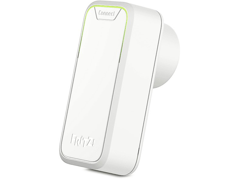

siehst du wo auf dem Foto wo diese IR Schnittstelle sein könnte? das runde seitlich recht? oder innen?

Hallo meiner scheint kompatibel, nur wie soll das Ding mit Magneten halten wenn in meinem Kreis wo ich das Smart Meter reinstecken würde kein Metall Ring habe ? also wie soll ich das befestigen? Das fällt doch wieder ab oder ist unter der Plastikabdeckung ein Metall Ring ?
Weiß das jemand zufällig? Blöd nur dass die Dinger komplett ausverkauft sind seit gestern Abend, ich werde trotzdem heute vielleicht mal mein Glück im lokalen Markt versuchen.
Freischaltung mit der Taschenlampe habe ich schon beauftragt
...oder ist unter der Plastikabdeckung ein Metall Ring ?
Genau dort wird der Metallring verbaut - ich habe noch keinen einzigen Smartmeter gesehen, mit dem Metallring außen auf dem Plastikgehäuse...
