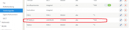

Hallo zusammen!
Mein Name ist Michael und ich bin neu hier im Forum. Deshalb erst einmal "Hallo" in die Runde.
Ich habe folgende Frage bzw. folgendes Anliegen:
- ich nutze eine FB7590 und möchte daran ein MITEL 6867i Telefon anschließen
- würde dabei gerne auf Config Dateien verzichten und das im Web Interface einrichten
- ich habe dazu ein Telefon in der FB eingerichtet und einen Benutzernamen + Kennwort vergeben
- dann per Webinterface auf das Telefon, mich als Admin angemeldet und dort Benutzername / Kennwort und IP der FB eingetragen
- danach ein Reset des Telefones durchgeführt
- ich bekomme aber leider keine Verbindung zwischen FB und dem MITEL Telefon hin
Hat jemand einen Tip, was ich falsch gemacht habe?
Siehe auch angehängte Screenshots ...
LG, Michael

Ich hoffe, mit "Reset" meinst du einen Neustart und kein wirkliches zurücksetzen auf Werkseinstellungen? ;-)
Was genau funktioniert nicht?
Registriert sich das Telefon nicht?
Kannst du nicht wählen?
Was steht im Ereignislog der FritzBox?
Ist das Kennwort für das IP Telefon in der Fritz Box nicht zu komplex (Sonderzeichen)?
Hi!
Ich habe in der Tat, weil das Gerät gebraucht erworben wurde, einen Reset auf die Werkseinstellungen vorgenommen.
Was nicht funktionierte war, dass sich das IP-Telefon scheinbar nicht auf der FB einloggen konnte. Es kam stets die Fehlermeldung 408 im LOG des Telefones
Nun funktioniert es nach verschiedenen Versuchen ,,, was habe ich geändert ?
1.) Ich habe in dem Kennwort des Benutzers der FB einen Punkt (.) verwendet und gegen einen Bindestrich (-) ausgetauscht
2.) Ich habe statt der IP der FB nun den Eintrag "fritz.box" in den Telefoneinstellungen vorgenommen
Nach dem Reset des Telefones (jetzt also einen "Neustart") hat sich das Telefon ganz normal an der FB anmelden können und ich kann auch damit telefonieren.
Insofern hat sich dieses Thema geklärt!
Ich schaue mir jetzt noch die Tiefen der Einstellungen im WebInterface für das Mitel an ;)
Vorab vielen Dank!
LG, MIchael
Das war nicht die Ursache(n). Nach Deinen Bilder zu urteilen, war im Mitel die „Phone Nummer“ nicht ebenfalls auf den selben Wert wie „Authentication Name“ gesetzt. Wie ich das über die Web-Oberfläche immer mache, steht hier …
Noch eine Kleinigkeit zum Verständnis für andere passive Leser: Bei Mitel ist „Restore“ das Zurücksetzen auf Werkseinstellungen und „Restart“ das Neustarten. Diese beiden Funktionen sind in der Web-Oberfläche unter dem Oberbegriff „Reset“ zusammengefasst. Im Telefon-Interface wiederum macht ein „Reset“ direkt ein Zurücksetzen auf Werkseinstellungen. Ach Aastra, wo waren nur eure technischen Redakteure bzw. Software-Usability-Engineers …
