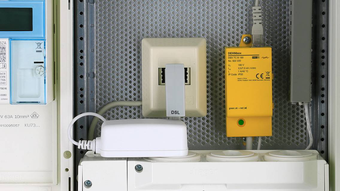

-Was mir aufgefallen ist: Die jungs von der Telekom hatten das Telefonkabel (Ihr eigenes Bodenkabel) sehr dicht (Im selben Kanal) das Kabel verlegt wo schon eine 5x2,5A leitung liegt. Das ist der 16A Anschluss im Fahrradkeller wo aber aktuell nichts eingesteckt ist also Keine last läuft. Das Kabel von der Telekom überbrückt einen Keller und teilt sich den Kanal mit dem Starkstrom Kabel. Muss ich hier handeln? Oder ist das telekom Erdkabel so gut geschirmt? Ich sage mal so wenn ich die 97MBit rein bekommen würde was die tests gezeigt haben wäre ich glücklich und würde das System so nicht mehr anfassen.

Warum willst du nicht die Cat7-Leitung für die Übertragung des VDSL-Signals nutzen?
Wie wurde der Überspannungsschutz bei deiner Rekonstruktion realisiert?
1. Ich brauche die Cat7 als Lan verbindung. Diese Speißt aktuell mein DLAN DinRail im Hauptvertreilerschrank. Das ist ein muss. Wenn ich nur die Cat7 als Telefon leitung "Opfere" fehlt mir die Strecke.
2. verstehe ich nicht wie du das meinst. Ich hatte auf nichts besonderes geachtet was du das ansprechen willst beim umverdrahten. Nur natürlich dass ich beide enden nie verbinde oder diese kontakt haben. Meine Elektrik im Haus ist nach nach allen Normen und abgenommen.
Die parallele Führung in einem Kabelkanal von Starkstromkabel und Fernmeldekabel ist beim Einsatz von DLAN schon etwas problematisch. Wäre kein DLAN im Spiel, hätte ich da keine Bauchschmerzen. Kommt aber auch auf die Länge der Parallelführung an. Das Fernmeldekabel ist zwar geschirmt, ist aber bei derart hohen Frequenzen nicht sehr effektiv.
Kleine Tip für den Hinterkopf: Wenn du mal an eine 7590 ran kommst, evtl. auch nur testweise, probiere die mal als Masterbox. Die hat nämlich ein noch besseres Modem als die 7490, was besonders bei längeren Leitungen >400m einen Vorteil bringen könnte.
@q12345678
JA diese teile hab ich im Schaltschrank. Grob und Mittelschutz war bei mir vorgeschrieben vom Elektriker.
