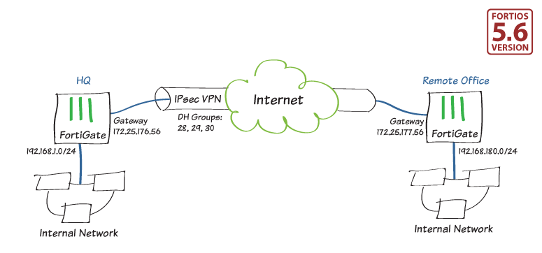

Umsetzung von #20 nach HabNeFritzbox: "offizielle" IP-Adresse
Überlegung:
- Fritz!Box baut eine VPN Verbindung (pink) zum Server mit IPv4 auf (so habe ich eine erreichbar IPv4)
- PC antonvm verbindet sind mit dem Server (schwarz) und geht über den VPN (schwarz) auf die Fritz!Box
Kann ich so das Problem aus Post #3 übergehen?
Ist das so realisierbar?

Was verstehts Du hardwaretechnisch darunter? (unter dem roten Kringel in der Zeichnung) Eine Fritz!Box an einem *DSL-Anschluss mit öffentlicher IPv4+DYDNDS/MyFritz oder einen Mietserver in einem Rechenzentrum? (ganz kostenlos sind imho nie).
Wenn der gelbe Kringel (Initiator) eine VPN zu dem roten Kringel (Responder) aufbauen kann, ist der Hauptpart ja geglückt. Ob Du nun per LAN/WLAN den grünen Kringel mit dem roten verbindest oder eine weitere VPN-Verbindung als Client zum roten aufbaust, bleibt Dir überlassen. Das muss halt im roten Kringel -sofern es eine Fritz!Box ist über die Erweiterung der accesslist- eingestellt werden.

Der rote Kringel ist ein vorhandern vServer mit einer IPv4 Adresse im Internet.
Der grüne Kringel ist mein PC, der über eine Frizt!Box in der Interent geht.
Der gelbe Kringel ist die Fritz!Box mit Vodafone K3765-HV und 1und1 (Vodafone APN)
Verbindung pink
Wie richte ich das bei einer Fritz!Box 7590 FW 7.21 ein?
Wäre das die richtige Anleitung?
Verbindung black von grünem Kringel zu rotem Kringel

Und die FB verfügt über keine öffentliche IPv4? Falls DS-Lite o.ä. musst Du halt den
Der grüne Kringel hat nur eine Interne IP und wird über Fritz!Box 7590 FW 7.21 mit Internet versorgt. Der DSL Anschluss hat Dual Stack, als IPv4 und IPv6 die öffentlich sind.
da Du ja keinen durchgehenden Tunnel zwischen Gelb+Grün aufbaust.
Die schwarze Verbindung ist mein Ziel, vom grünen Kringel zum gelben Kringel.
Nach meinem Verständnis sollte die durchgehend sein, nur wie komme ich dahin?
