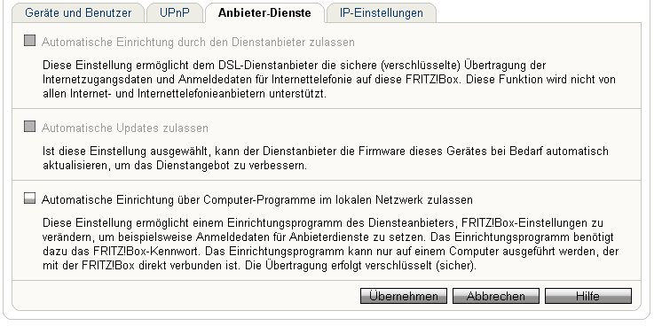

Dazu eine kurze Frage. Die TR069 Settings sind dort einfach grau hinterlegt - wieso?
Es handelt sich um eine 1&1 Box. Sind die Settings nur da, wenn man auch an einer 1&1 Leitung hängt?
