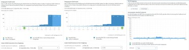

ich habe aktuell ein Phänomen, dass ich gerne mit Eurer Hilfe richtig einordnen möchte.
Seit ca. 3 Wochen habe ich o.g. Meldung hin und wieder in den Ereignissen. Bei der 7690 habe ich im 2,4 GHz den Kanal 1 fest vergeben. Nach der Meldung wurde jedes mal in den Kanal 6 gewechselt. Soweit so gut. Die Störung ist in der Übersicht (Belegung der WLAN Funkkanäle) als grau hinterlegter Kanal 1 sichtbar. Starte ich die Box neu ist die Störquelle (Anzeige) auch weg und ich kann/könnte den Kanal 1 wieder nutzen. Um ca. 20.00 Uhr (laut Meldung) wurde gestern aus vg. wieder in den Kanal 6 gewechselt.
Gestern habe ich meine 7530AX (liegt als Backup nur in der Schublade) mal angeschlossen und parallel in Betrieb genommen. Tatsächlich wurde hier die Störung/Störquelle um 20:00 Uhr nicht registriert?!
An der 7690 habe ich einige ZigBee Geräte laufen, an der 7530AX nicht. Ist das eine Sache die ich nachverfolgen sollte (Stichwort Garantie) oder kann ich das erstmal ignorieren, da ja alles funktioniert?
Möglicherweise reicht die Sensorik der 7530AX einfach nicht aus, die Störquelle als solche zu identifizieren. Die regulatorischen Vorgaben für die Erkennung sind auch verschärft worden, neue Geräte müssen mehr erkennen, als alte. Bei der 7530 hast du dann einfach nur Paketverluste in der Zeit, wo der Störer aktiv ist.
Das kann halt alles sein, was auf 2.4 GHz so rumfunkt, vom Garagentür-Öffner über Babyphones, Überwachungskameras, Fernsteuerungen, Alarmanlagen, Heimautomatisierungsgeräte bis hin zu Industrieanlagen. Kannst du ein Muster in der Erkennung ausmachen? Dann kannst du vielleicht die Ursache identifizieren.

Soweit die Theorie. In der Theorie gibt es aber keine unbeeinflussbaren, oder gar aggressiven, Nachbarn !!! In der Theorie wird der Funkraum geplant mit Sendeleistung und Kanälen sinnvoll abgedeckt. In der Praxis heißt es aber: "Mein Internet ist schlecht, blöder ISP (Telekom, o2, vodafone, o.a.)." WLAN Marketingversprechen werden immer schneller, also daran kann der Fehler nicht liegen. Tatsächlich hat keiner Ahnung von seiner automagischen WLAN-BlackBox. Technik interessiert niemanden und jeder macht was mit Medien oder IT. Bei Umgebungen wie im Anhang, ist es egal ob Automagie oder manueller Unsinn. Müsig zu ergründen was los ist. Müsig zu verstehen warum sich alle auf Kanal 13 stürzen. Automagie oder Handbetrieb? Egal, die Kanalauslastung 13 ist minimal.
praktiziertes Kanalschema [1]-5-{9}-13/EU - _Link_#231​
Hast du mal versucht mit deinen Nachbarn in Europa ein WLAN-Kanalschema für 2,4 GHz abzustimmen und Kanäle sinnvoll zu verteilen? Die KI-Antwort ist realistisch aber enttäuschend. - erforderlich - damit IoT und ZigBee funktioniert.
  • Mischbetrieb ist der Worst Case: Wenn du mit deinen Nachbarn das 1-5-9-13-Schema vereinbarst, aber nur ein einziger Router in Reichweite auf Kanal 6 oder 11 funkt, entstehen massive Kanalübersprechstörungen (Adjacent Channel Interference). Diese sind für den Datendurchsatz viel schlimmer als wenn alle auf demselben Kanal funken (Co-Channel Interference).
  • Autokanal-Funktion: Moderne Router wechseln bei einem Neustart oder bei Störungen automatisch den Kanal. Eine mühsam abgesprochene Verteilung überlebt oft nicht das nächste Gewitter oder Firmware-Update des Nachbar-Routers.
  • Unwissenheit: Die meisten Menschen nutzen die Standardeinstellungen ihres Providers und möchten sich nicht mit Router-Menüs beschäftigen.
Die KI plappert immer wieder die gleiche Scheiße. ACI ist nicht viel schlimmer als CCI. Was ist schlimmer: Pest oder Cholera? Die KI verschenkt 33 % mehr Datendurchsatz in Europa. Das ist schlimm. Siehe _#227_ oder _#563_ oder meine Signatur.
Mein praktiziertes Kanalschema [1]-5-{9}-13/EU ist ein (selbst) durchdachter Kompromiss in Europa, um der US-hörigen Automatik der Nachbarschaft zu entgehen, ohne Flucht in WiFi5/6/7, weil IoT auf 2,4 GHz stattfindet. Eine perfekte Begründung erfolgt/e durch Oldie62.
Begründung​
hier "Hotspots" und "Homespots" im WLAN. Diese haben als einzige "Ellipsen" in der Fritz App, alle anderen sind Trapezförmig (falls wichtig).
Wie die FritzWLANapp im (_i_) rechts oben erläutert sind Ellipsen=DSSS und Trapeze=OFDM/11n für die _mit 20 MHz Funkstandards 802.11b (uralt 22 MHz) 11n_ und der Hauptunterschied sind die Kanalbandbreite [20 bzw. 22 MHz]. ABER: Alle aktuellen Vodafone-Kabel-Router nutzen moderne WLAN-Standards wie Wi-Fi 5 (802.11ac), Wi-Fi 6 (802.11ax) oder Wi-Fi 7 (802.11be), deshalb wird für die Signalübertragung der geteilten Hotspots standardmäßig OFDM (bzw. dessen Weiterentwicklung OFDMA) verwendet. Die FritzWLANapp zeigt Fremdprodukte bzgl. DSSS offensichtlich falsch an.
Wenn ich schaue, versucht der "Hotspot" im Kanal 1 immer über meine Sendeleistung zu kommen (bewegt sich in der App). Gefühlt alle 10 Minuten wechselt dieser dann kurz auf Kanal 6 und kommt dann aber recht schnell wieder auf Kanal 1 zurück. Ist das eventuell relevant? Die "Homespots" bewegen sich nicht hin und her und sind auf Kanal 6.
Du benutzt auch einen "homespot/Ch6" als Zugang zum öffentlichen Internetz?
Mit deiner Umgebungsbeschreibung lieferst du dir eine gute Begründung bzw. mir eine tolle Bestätigung für meinen Vorschlag im WLAN:
Reaktionen: Oldie62

iPerf3 ein Firmwarewunsch an den FRITZ!Weihnachtsmann. Monitoring beruhigt und fördert das Systemverständnis. FritzBox Monitoring mit Home Assistant ist meine Empfehlung, auch ohne IoT. Eine saubere Kanalverteilung und -nutzung ist die Basis für funktionierendes WLAN / WLAN-Mesh, auch bei der Automatik. Deshalb gibt es für den eigenen Funkraum ein FritzBox Monitoring, das die tatsächliche Kanalnutzung als Historie anschaulich in einer heatmap sichtbar macht. Siehe JPGs. Die HTML-Seite für den lighttpd-Server auf dem RaspberryPi wurde (heute) fertig. Fertig i.S.v. vorzeigbar und eine Anmerkung wert. .
+ die Anzahl der hosts alle 15 Min. für die letzten sieben Tage (rollPeriod) und heute als stacked graph
von unten nach oben [Accesspoints, LAN-Geräte, hosts2,4GHz, hosts5GHz]
+ die tatsächliche Kanalnutzung an den Accesspoints 1x-tägl. und bei Änderung als historische heatmap, oben=aktuell=gestern
Links ist der Router eine 7490_07.62, rechts eine 4050 mit 08.40-BETA. Mit FritzOS 08 kommen über TR-064 offensichtlich falsche / andere Zahlen als bei 07.xy aus den Funktionen. Bei der Differenzbildung erhalte ich negative LAN-Hosts, gelegentlich, zu oft, evtl. muss noch ein logischer Fehler gefunden werden. Nach ein paar Tagen/Wochen Beobachtung und ohne Lösung wird das evtl. beim FRITZ-Support ein Ticket, wie bei jhubig/FritzBoxShell #66.
