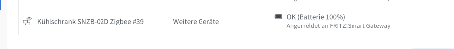

Moin,
also bei mir sind die Dect u, Zigbee Geräte am Gateway angemeldet. Wenn ich in der Oberfläche der Fritz!Box schaue, unter SmartHome, werden mir dort alle Geräte angezeigt(gespiegelt vom Gateway) und es steht dabei: “Angemeldet an FRITZ!Smart Gateway“

Vorsicht beim Update 8.24!
In bisher zwei dokumentierten Fällen kam es zum Rücksetzen aller selbst vergebenen Namen von Zigbee-Geräten auf Zigbee 1 ... n.
Wer eine nennenswerte Anzahl von Zigbee-Geräte angemeldet und eigene Namen vergeben hat und sich die Arbeit nicht nochmals machen will, sollte unbedingt ein Backup erstellen, auch wenn man hier beim manuellen FRITZ!OS-Datei-Update ausnahmsweise nicht dazu aufgefordert wird.
Bei mir hat er etwa ein drittel der Geräte vergessen und ich muss sie neu anlernen. So ein Dreck. Dafür muss ich die ganzen Schalter wieder abbauen.

..kann ich bestätigen... bei 2 x FSG..und 111 Aktoren waren von einem FSG die Namen da.. und bei den anderen "Zigbee#xx"
backup eingespielt ..im FSG..und im Master ist alles wieder OK.. nur die App...da wird nix an daten erneuert nach einer "Neuinstallation"-sowie keine Gruppen..und und und..kann aber an meiner Master 4060 OS 8.10-127xxx liegen ..ist schon eine weile bei inhouse oder labor der 4060(das mit der app)..nachricht an AVM ist raus..mehrmals
