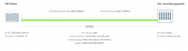

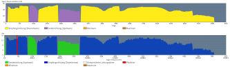

Liebes Forum,
bei mir im Viertel ist seit ein paar Wochen endlich Vectoring verfügbar. Daher bin ich von meiner 50er-Leitung auf eine 250er gewechselt. Provider ist 1und1 Versatel und ich gehe mit einer Fritzbox 7520 (Firmware: 7.25) online. Leider produziert die Leitung sehr viele Fehler. Davon ist der größte Teil in Form von korrigierten DTU sichtbar (Mit der 50er-Leitung gab es so gut wie keine Fehler). Allerdings gibt es auch unkorrigierbare DTU und nicht behebbare Fehler. Stutzig hat mich zudem die Meldung: "An der DSL-Leitung wurde eine Beeinträchtigung des Signals durch eine unzulässige Verkabelung erkannt. Die unzulässige Abzweigung ist 8 Meter lang. Sie kostet ungefähr 26147 kbit/s." gemacht.
Wenn man nach der unzulässigen Abzweigung googelt landet man schnell beim Thema TAE-Dosen. In meiner Altbauwohnung habe ich zwei davon. Eine im Wohnzimmer und die andere im Schlafzimmer. Bisher habe ich immer die im Wohnzimmer genutzt und auch nie hinterfragt, welches die offizielle bzw. 1te Dose ist. Es stellt sich heraus, dass im Schlafzimmer die 1te Dose (Telekomlogo) verbaut ist. Habe testweise dort die Frirtzbox angeschlossen, aber ohne nennenswerte Verbesserung der Fehler (Sync war sogar schlechter).
Kann ich an der Verkabelung irgendwas ändern bzw. optimieren? Lohnt sich eine Erneuerung der TAE-Dose(n)? Dafür müsste man die Telekom kontaktieren oder? Oder sind die Fehler zu ignorieren?
Ich habe die TAE-Dosen und den APL im Keller fotografiert (Zugang nur mit Schlüssel). Vllt kann einer von euch mit mehr technischem Verständnis die Verkabelung bewerten und mir sagen, ob die Meldung einer Störung sinnvoll ist? Vielen Dank im voraus!

Da an beiden TAE-Dosen nur ein Kabel ankommt, sind diese im APL parallel geschaltet. Das ist unzulässig und macht sich besonders bei Super Vectoring bemerkbar. Das wellige Spektrum weist auch darauf hin. Die nicht benutzte zweite Dose muss im APL unbedingt abgeklemmt werden.
Reaktionen: user9299
