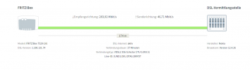

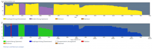

So, Schlafzimmer-TAE ist abgeklemmt. Hinweis mit der unzulässigen Leitung ist verschwunden. Sync ist aktuell bei 283,9 Mbit / 46,7 Mbit, was ca. 20Mbit besser ist und dem Hinweis der FB "unzulässige Verkabelung erkannt" entspricht. Danke an alle, die mir mit diversen Tipps geholfen haben! Ich bestelle mir eins der Auflegewerkzeuge und werde bei Gelegenheit, die Wohnzimmer-TAE abklemmen und die andere TAE anklemmen. Auch wenn kein großer Unterschied zu erwarten ist, interessieren mich die Leitungsdaten, wenn ich die FB dort anschließe.
Anbei noch ein paar Screenshots.

...mir fällt in #28 die niedrige Störabstandsmarge auf!
Versuche doch mal unter "Störsicherheit" eine höhere Stabilität einzustellen. (Neustart erforderlich)
Bei 6 db tut es die Box 7590 "gerade so".
