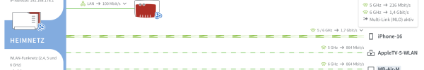

Weisst Du, warum in deiner MESH Übersicht und den aktiven Geräte dadrunter das S24 nur mit 6 GHz dargestellt wird? Bei mir sieht man bei MLO immer beide Frequenzen in dieser Ansicht.
Genau, MLO bedeutet, es werden 5+6 GHz gleichzeitig verwendet.

Auch in den Gerätedetails selbst, kann man zwischen der 5+6 GHz Anzeige umschalten. Das kann mann beim Screenshot von @MSprecher nicht sehen, ist aber vielleicht auch nur in der Ansicht verdeckt?
Bildschirmfoto 2025-10-26 um 11.33.17.png Nachtrag: Bild angehangen
Das sieht man doch bereits auf dem Startbildschirm. Oder auch in der MyFritz App

Wenn bei mir MLO funktioniert, wird in allen Ansichten dauerhaft die Verbindung mit 5+6 GHz als MLO angezeigt/gekennzeichnet ...

Mein iPhone 16 ist auch von 2024. Und in den techn. Spezifikationen von Apple steht, das auf allen 3 Frequenzen WLAN 7 mit MLO (bis 160MHz Kanalbandbreite) zur Verfügung steht.
Bis 320MHz Kanalbandbreite beim S24 sind ja ganz schön und bieten ggfls. höhere Geschwindigkeit. Apple hat sich beim iPhone 16 wohl aufgrund Stromsparen und Aufwand für 160 MHz Kanalbandbreite entschieden. Geschwindigkeit reicht da auch für ein Smartphone.
