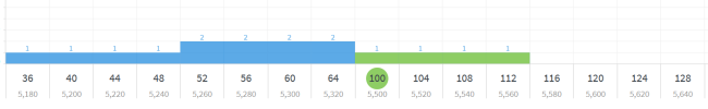

Wie kann man derzeit die FB davon überzeugen statt nur 4 Kanäle im 5 GHz Bereich 8 Kanäle zu nutzen?
Irgendwie klappt es nicht zwischen der FB und dem 3000AX.
Vorausgesetzt du hast keine Altlasteneintragungen aus einer eigenen Änderung in der Config, wird die Box vermutlich ein Radar erkannt haben und die Bandbreite nicht selbstständig wieder auf 160 Mhz erweitert haben.
Solltest du die Kanaleinstellung auf Automatik haben, würde ein manueller Kanalwechsel von 100 z.Bsp auf 116 dein Problem beheben und die Box wieder mit den vollen 160 Mhz arbeiten.
Dann klappt auch die Verbindung zu deinem Repeater wieder mit voller Leistung. Ansonsten bringt es natürlich nichts, wenn dein 3000AX mit 160 MHZ werkelt und die Basis lediglich 80 Mhz zur Verfügung stellt.
Sollte die Kanalumstellung nicht fruchten, würde ich dir empfehlen die 5690 pro für ein paar Minuten vom Strom zu nehmen, damit sie sauber neu starten kann.
Nach ca. 10 Minuten, voraussetzt es wird kein Radar erkannt, sollten dir die 160 Mhz mit der Kanalbelegung von 100 bis 128 wieder zur Verfügung stehen.
Keine Altlasten, da neu aufgesetzt. Kein Radar Eintrag und auch nach einem Neustart ist es ein Glückspiel ob sie wieder 160 MHz nutzt. In 90% der Fälle leider nur 80 MHz
