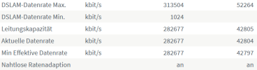

Der Anschluss lief immer laut Übersicht mit 100-105 Mbit/s, seit dem Update läuft sie nur noch mit 77Mbit.
Wie @erik schon schrieb, es braucht die DSL-Details zur einer Bewertung. Den vielleicht hat da einem nur das DLM einen Strich durch die Rechnung gemacht (dann liegt es nicht an der neuen Firmware-Version).
BTW:
Ein Downgrade wäre >damit< übrigens relativ einfach möglich. Wenn das ganze aber durch das DLM verursacht wurde, wäre ein Downgrade jetzt eher kontraproduktiv.
Wesentlich ist dabei immer der Wert unter Leitungskapazität.
Wesentlich ist die DSLAM-Datenrate Max, die aktuelle Datenrate (aka Brutto Sync) und der SNR, jeweils im DS und US. Sowie ggf. noch das Spektrum und die Fehlerzähler. Die Leitungskapazität ist dagegen nur ein relativ ungenauer Anhaltspunkt und m.E. eben nicht wirklich wesentlich.
DSLAM-Datenrate Max ist doch nur der Wert, den das Protokoll bzw. die DSL-Verbindung unter optimalen Bedingungen ermöglichen könnte bzw. vom Profil begrenzt wird.
Für mich ist und war immer die Leitungskapazität relevant, denn das ist der Wert, den die Leitung tatsächlich unter den gegebenen Bedingungen hergibt.
Und wenn die aktuelle Datenrate deutlich darunter ist, dann hat sich (bei mir) NRA nicht aktiviert oder (bei euch) DLM funkt dazwischen.
Sieht dann bei mir beispielsweise so aus:
Nur nach dem Einschalten, bis sich NRA aktiviert und der Anfangssync noch hochgeht, ist die "Aktuelle Datenrate" niedriger als die Leitungskapazität.
Da freigeschaltete Profil (300/50) von DSLAM-Datenrate Max. erreiche ich aufgrund der Leitungslänge nicht.

DSLAM-Datenrate Max ist doch nur der Wert, […]
An der DSLAM-Datenrate Max. erkennt man u.a. sehr schnell, ob das DLM eingegriffen hat. Von daher ist das hier der relevanteste Wert!
Nein, das sagt die Leitungskapazität nicht zwingend aus. Die Leitungskapazität ist eher nur ein Schätzwert und nicht das, was die Leitung tatsächlich hergeben könnte, wenn u.a. die DSLAM-Datenrate Max. nicht begrenzt. U.a. wird die Leitungskapazität auch "verfälscht", wenn der Target-SNR angepasst wurde.

[…] kann man das zu allen Werten in der Tabelle sagen. ;)
Nein, bei weitem nicht. Der SNR wird nicht geschätzt bzw. berechnet wie die Leitungskapazität*. Die aktuelle Datenrate auch nicht. Latenz, INP, G.INP, Profil usw. ebenfalls nicht (auch wenn hier weniger relevant). Der Fehlerzähler basiert ebenfalls nicht auf Schätzungen. Und DSLAM-Datenrate hattest du ja selbst schon richtig erkannt…
Eigentlich gibt es in dieser Tabelle "nur" 3 Werte die quasi als (grobe) Schätzwert zu betrachten sind, Leitungskapazität, Leitungsdämpfung und Leitungslänge (bei letzterem steht auch bereits "ungefähre" davor).
@NDiIPP Du hast natürlich recht. Ich hatte mich auf den Tabellenausschnitt von Grisu_ bezogen und die nachfolgenden Werte nicht beachtet. Soweit ich mich erinnere, ist die Leitungskapazität im Portstatus des DSLAMs angegeben. Daher glaube ich, dass dieser Wert nach der Aushandlung vom DSLAM an die FRITZ!Box übermittelt wird und nicht umgekehrt. Du kannst aber gerne mal bei AVM nachfragen.
Leitungskapazität sind die Werte für attainable net data rate, die auch Testparameter nach der Synchronisation des DSLAM sind. (Seite 137)
Die Definition ist auf Seite 149: The attainable net data rate (ATTNDR) is the maximum net data rate that the receive PMS-TC and PMD functions are designed to support, assuming certain conditions.
Übrigens, zur Genauigkeit siehe Seite 161:
11.4.1.2.7 Accuracy of attainable net data rate (ATTNDR)
For further study. ;)
Das gilt auch für die Leitungsdämpfung, direkt darüber.
Das ist abhängig davon, ob es sich dabei um die Werte vom DS oder US handelt. Für den DS werden die Werte vom CPE ermittelt, für den US vom DSLAM. Das gilt (bzw. eigentlich) auch für den SNR oder die Leitungsdämpfung. Der Target-SNR dagegen (und u.a. natürlich auch die DSLAM-Datenrate Min./Max) wird dagegen vom DSLAM (bzw. DSLAM-Profil) vorgegeben, sowohl für den DS als auch den US. Wobei der Target-SNR für den DS ggf. vom CPE angepasst (aka "manipuliert") werden kann (nicht jedoch für den US denn das hat bei der Aushandlung eben der DSLAM in der Hand und nicht das CPE).
Da braucht man auch nicht bei AVM anfragen sondern schaut sich einfach mal die Dokumentation für G.993.2 an die @KunterBunter bereits verlinkt hat.
Zudem gibt es noch versch. (genaue) Methoden die Leitungskapazität zu ermitteln (s.h. Seite 149). Die versch. Methoden gab es meiner Erinnerung nach bei ADSL noch nicht. Die Fritzbox zeigt imo auch nicht an welche Methode dabei verwendet wurde (aber vielleicht in den Support-Daten).
