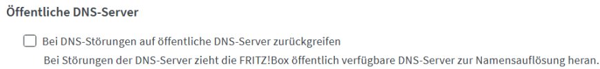

Dann habe ich vor ca. 2 Wochen DoT mit DNS4EU eingetragen anstelle der bislang vorgegebenen DNS vom Betreiber ohne DoT.
Dies exlusiv ohne Ausfallsschutz oder alternative DNS-Server.
Seitdem hatte ich tägliche unbegründete Reboots (manchmal sogar mehrfach), die ich die ersten Tage aber noch nicht bemerkt hatte, um es darauf zurückzuführen oder den Zusammenhang gleich zu erkennen.
Nun habe ich wieder die alte Konfig eingespielt und seit 2 Tagen keine Probleme mehr geschweige Neustarts.
Leider wird das Ereignislog ja auch immer gelöscht beim Reboot, weshalb man dort nichts nachsehen kann.
ohne ... oder alternative DNS-Server.
Verstehe ich nicht!? Jede der protective als auch unfiltered resolutions bei DNS4EU hat jeweils zwei IPv4 als auch IPv6 DNS-Adressen. Den zugehörigen Auflösungsnamen nicht vergessen.
DNS4EU habe ich jetzt auch hier bei mir eingetragen und werde berichten, falls das Probleme macht.
Was verstehts daran nicht?
Ja die beiden hab ich für IPv4 und IPv6 eingetragen und auch den Auflösungsnamen.
Aber ich habe keine weiteren für den Ausfall erlaubt.
Ist aber auch völlig egal was ich dort eintrage, schlimmstenfalls erfolgt keine Auflösung, dann kann ich nur mehr IPs erreichen.
Alles kein Grund für einen Reboot!
PS: Wie auch immer, nun schon der 3. Tag ohne Reboot, nachdem ich die alten DNS eingetragen und DoT deaktiviert habe.
