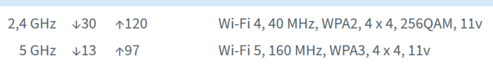

..also 7590 als Mesh WLAN Repeater in 40m Luftlinie:
Labor glatt durchgelaufen (manuell) und soweit alle Einstellungen übernommen.
Entweder würde ich die 7590 als Repeater weg lassen / ersetzen, oder zumindest neu positionieren. Mach mal nen Speedtest mit einem Gerät, welches per WLAN über die 7590 verbunden ist, dann weißt Du was ich meine. Das dürfte kaum noch für sauberes Streaming reichen.
@ChrK2000 Master 7690<-> 7590 .. bis jetzt hat meine Schwiegermutter noch nicht gemeckert ;) .. vielleicht kommt´s noch
Na ja, 30 / 13 Mbit/s im Download (brutto)... Na ja, die Dame ist halt online. *g* Wie gesagt, wenn Du die Möglkichkeit hast, spiel mit der Positionierung. Zentimeter, oder mal etwas eindrehen die Geräte, das kann schon erheblich was bringen.
...im Sommer ist es noch schlechter( wegen Blättern).. oder wenn sie beim Fensterputzen oder aufräumen die FB oder die externe Antenne verschiebt... bin selbst ca. 10.000km von Ihr entfernt ( sicherheitsabstand ? ..hihi-nein )
sonnige Grüße an alle aus Südafrika
