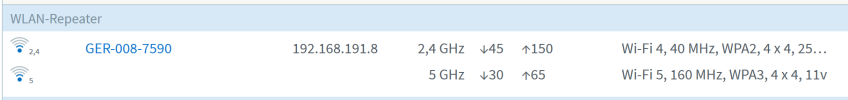

Neuer Test, neues Ergebnis. Aktuell würde ich die Wifi7 Implementierung als noch sehr „work in Progress“ sehen. Ok, ist ja auch eine Labor.
Wifi7 2,4ghz bessere Dämpfung, aber jetzt nur WPA2.. und 5ghz WPA3. Und nein, erhöhte Kompatibilität ist nicht aktiv.
Unterschiede beim Empfang konnte ich zwischen iPhone 12 Pro, 13 und 17 Pro nicht feststellen. Hier im Thüringer Ländle auch mehr 2,4 , wenige 5ghz. Leider dauert bei der 7690 die Anzeige der Kanal Auslastung immer sehr lange.
Das ergibt keinen Sinn... Lass die Dämpfung mal Dämpfung sein. Wieso verwendet das Telefon nur den Standard Wi-Fi 4... Das würd ich mich beim iPhone 17 jetzt schon fragen wollen... Es ist ohnehin ein Äpfel vs. Birnen Vergleich, wenn man z. B. die angezeigte Dmpfung des iPhone 13 mit der des iPhone 17 vergleichen will und daran die Verbindungsqualität ableiten möchte. Unabhängig vom Wi-Fi Standard gehts ja auch um die integrierten WLAN Chips der Telefone selbst... Da gehts lange nicht nur um die Fritz!Box.
Die Frage wäre eher, wie siehts mit dem praktischen Durchsatz aus, der Latenz etc...
@ChrK2000: heute wieder WPA3 im 2,4ghz. Handy in Verwendung und -55 dB… speedtest… Latenz… passt sowei Test möglich. MLO und alles wifi7.
@frank.lennert20 ..ok wifi7
..ja bei Äpfeln und/oder wifi7 in kombination mit wpa3 bei bestimmten Geräten... du merkst..viele faktoren..
hier mal wifi5 in 40m luftlinie entfernung 7590 wpa3...40m Luftlinie... also ich find das gut..
