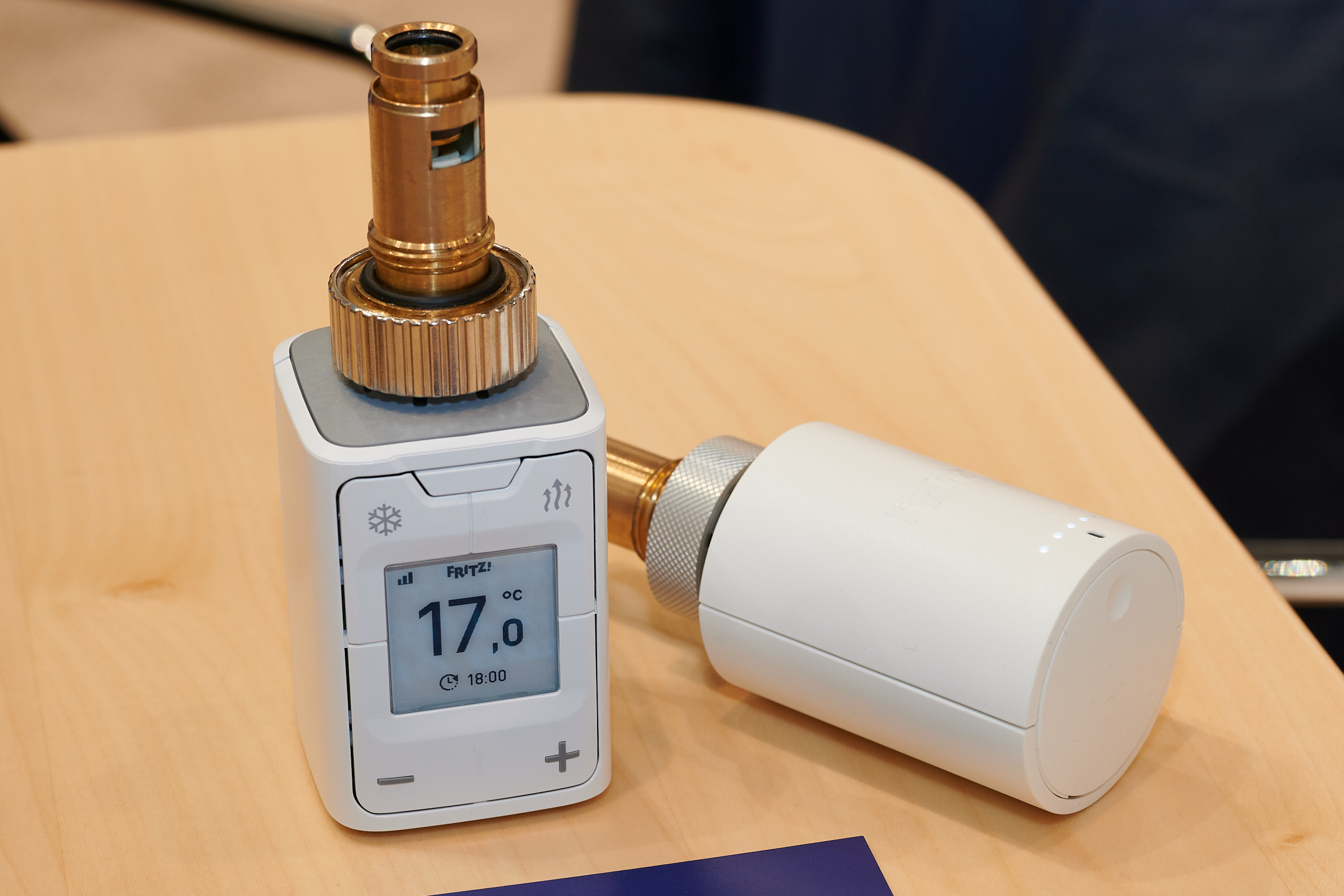

Light+Building | Die erste Fritz!Box erhält bald Matter und einen günstigeren Thermostat für professionelle Installationen.
Die Laborphase für die 5690 Pro startet in wenigen Wochen, wie Fritz auf der Messe mitteilte.
Erste Fritzbox bekommt bald Matter
Das neue Betriebssystem mit Matter-Unterstützung wird in den nächsten Wochen verfügbar sein.
