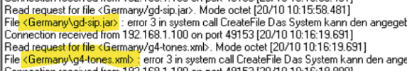

Du hast dein Telefon auf Germany configuriert.
Deshalb versucht das Telefon auch per TFTP die deutschen Töne zu laden. ----> g4-tones.xml
Dort würde das Telefon auch Klingeltöne und Bildschirmhintergründe suchen. ;)

P.S. gerade am Anfang solltest du im Log des TFTP Servers mal mitlesen. Dann siehst du, ob das Telefon dort auftaucht, und welche Dateien es sucht / läd.
P.P.S keine Panik, es sucht ein paar Dateien, die es nicht braucht. Wichtig ist aber primär die sep<MAC>.cnf.xml

ich versuche nun seit Tagen, mein Cisco CP-9971 bei meinem Dienstanbieter DUS.net anzumelden - ich schaffe es nicht - "Phone not Registered".
Verwendet wird TFTPD64, das Log zeigt, dass die SEP, die DEFAULT und der DIALPLAN angenommen werden. Andere Files fehlen, aber ich glaube, das stört nicht weiter bei der Registrierung (oder doch?).
Das Telefon zeigt unter Information die feste IP-Adresse an, als Host die korrekte SEP und als aktive Load die sip9971.9-4-2SR4-1.
Es wäre nett, wenn sich mal jemand die SEP ansehen könnte - eigentlich müsste hier der Fehler liegen (vermute ich mal).
Nun ja, zum Thema TFTP. Dir fehlen Dateien.
Genauer Sprachdateien. Verzeichnis Germany
Du hast leider nicht alles aus deiner XML gepostet.
Leg mal das Verzeichnis auf deinen TFTP Server
