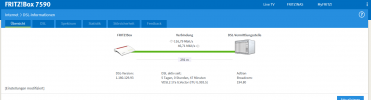

Ich schicke euch mal meine Bilder, da ich ebenfalls das Problem habe und eine Fritzbox besitze. Die Firmware ist aktuell und gebucht ist eine 100/40 Tarif
Wisst ihr eventuell woran das liegen könnte ? Es ist wirklich so, dass nix Synchron läuft und man selber immer im Verzug ist. Das ganze Spielgeschehen ist nicht flüssig und Frames werden geskippt. Bei einem Freund von mir waren diese Probleme nicht und er hat den gleichen Tarif. Das ganze Setup von meinem PC hatte ich 1 zu 1 so mitgenommen. Für jede Hilfe wären wir sehr Dankbar

@Unreazz du hast eine 100k Leitung welche erst mal soweit ok aussieht (bitte Bilder dem Board anhängen) bitte erstelle noch weiter Screenshots der anderen Reiter (min/max Werte anzeigen wo es möglich ist) und hat mit der 250k Leitung erst mal nichts gemein. Außer das der ISP die Telekom ist, daher sind die Infos der anderen Reiter (wurde an der Störsicherheit gedreht?) noch sehr interessant/relevant.
Ich betreibe eine Fritzbox 7590. hier weitere Bilder

Welcher von euch beiden Unreazz hat jetzt genau 500er vf-Kabel und wer VDSL 100?
Also, normalerweise kommen die Leute her und beklagen sich über einen schlechten Ping. Denen müssen wir dann immer beibringen, dass ICMP Pakete im Internet mit geringer Priorität geroutet werden und dass in realen Applikationen die Performance besser ist.
Ihr kommt her, habt einen hervorragenden Ping (für DSL Anschlüsse) und erzählt uns, dass die Spiele nicht richtig funktionieren? Das ist schon merkwürdig. Genau anders herum, wie normal. Es deutet im Moment nichts auf außergewöhnliche Verzögerungen auf der Verbindung hin. @Unreazz: Deine Fehlerraten sind jedenfalls unauffällig. Daran wird es auch nicht liegen.

@Unreazz Du könntest also einen Paketmitschnitt über die http://fritz.box/support.lua erstellen, vorher wäre noch interessant ob Du an der Störsicherheit etwas geändert hast und ob Du den vorherigen DSL-Treiber bereits getestet hast (auch unter Störsicherheit)?
Welche FW-Version ist aktuell installiert?
Hast Du IPv6 intern oder/und intern aktiv? Bereits deaktiviert?
Hast Du bereits wie von mir in #12 gefragt, den Client als "exposted Host" / DMZ eingerichtet (und neu mit der F!B verbunden)? Wird Dir der Status unter Sicherheit im Fritz GUI so auch angezeigt? (ggf. F!B neustarten) und es probiert? - Wie geschrieben es ist nicht sehr zielführend zwei anscheinlich gleiche Probleme in ein und dem selben Thread zu behandeln.
