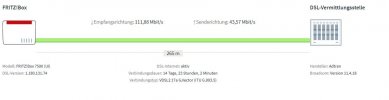

Paketmitschnitt über die http://fritz.box/support.lua erstellen

Hardware schnappen, auch das DSL-Modem, hingehen, dort aufbauen. Hast Du das Problem dort nicht, musst Du wenigstens bei Dir selbst nicht weiter suchen. Problem ist, es kann alles Unmögliche sein. Die Kühlung bei den Line-Cards, irgendein fehlerhafter Prozessor, das Peering (hatte ich das schon erwähnt?) – es muss nur ein Hop auf diesem Weg irgendwie kaputt sein – aber auch irgendein externer Faktor. wie Eisenbahn, Kühlschrank oder Wetterleuchten. Es kann zuviel sein. Daher der Rat mit dem Paket-Mitschnitt. Daher der Rat sich an die Community in der Gaming-Plattform zu wenden. Dort jemand drüber schauen lassen. Vielleicht hat das Online-Spiel auch weitergehende Debugger-Ausgaben. Also: Erstmal Infos sammeln. Wenn bei Euch vor Ort die Möglichkeit besteht und der Drang wirklich so hoch ist, in der direkten Nachbarschaft durchklingeln und deren Internet-Anschlüsse abklappern – egal ob DSL, Cable oder Glasfaser. Findet Ihr einen anderen Anschluss, der ebenfalls betroffen ist … Gemeinsamkeiten ermitteln (Anbieter gleich, Technik gleich). Findet Ihr einen Anschluss, der nicht betroffen ist … Unterschiede ermitteln. Einige Internet-Anbieter wie Easybell und 1&1 bietet auch monatlich kündbare Verträge an. Wenn Ihr eine zweite Ader habt, lasst Euch auf diese einen zweiten Anschluss schalten.

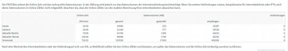

Ich hatte mit 50k keine Probleme und mit 100k (Telekom 17a) ebenfalls nicht, außer bei CoD (zocke sonst nur CSS und das auch schon länger nicht mehr aktiv - Serverzeiten...) Für Tests bin ich gerne bereit, solange ich keine Anschaffungen tätigen müsste dafür.

Ich sagte ja, die grundsätzliche Datenrate ist nicht das Problem. Die paar Kontrolldaten für die Spielszenarien sind nicht der Rede wert. Mich wundert, dass man da überhaupt auf 1 MBit/s kommt.
Dass es übers Handy flüssiger läuft, zeigt aber eindrucksvoll, dass die erste Meile praktisch keinen Einfluss hat. Denn die ist beim Handy eine Größenordnung schlechter, als bei DSL, vor allem bei Drosselung.
Was interessant ist: Auf dem Screenshot sieht man, dass Interleaving aktiv ist. Hätte ich gar nicht gedacht, dass sowas heute noch zum Einsatz kommt. Zumal es weiter oben Screenshots von Fritzboxen gibt, bei denen Latenz auf "fast" steht, was bedeutet, dass Interleaving nicht aktiv ist. Interleaving sorgt natürlich schon für Verzögerungen, aber auch für weniger Paketverluste. Fragt sich was schlimmer ist.
Was die Telekom Techniker angeht: Die haben ja Recht. Die Leitungsparameter sehen echt top aus. Für 99% aller DSL Nutzer sind die ein Traum, und 99,9% aller Nutzer können damit problemlos all ihre Anforderungen erfüllen. Denk dich mal in deren Arbeitsalltag ein, und mit welchen Problemen die üblicherweise zu tun haben. Du wirst bestätigen, dass dein Anschluss abseits deines Gaming Problems hervorragend läuft (Streaming, Home Schooling, Downloads). Da ist dein Problem ein pures Luxus Problem, zumal es ja selbst durch ausgewiesene Experten mit Zugriff auf das Backbone und ausgezeichneten Messmöglichkeiten nicht eingegrenzt werden kann. Was erwartest du da vom Techniker mit einem Schraubenzieher bei dir im Wohnzimmer?
Deshalb halte ich auch nichts davon, auf ADSL2 zurückzugehen. Das Gaming ist nicht alles, und wenn du Familie hast, sollten deren Bedürfnisse auch berücksichtigt werden. Und die haben von VDSL mit Sicherheit mehr, als von ADSL2+.
