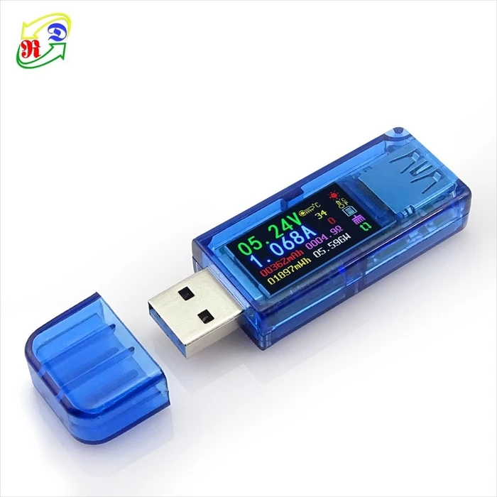

Mein AT34 ist heute gekommen. Geht super!
Auch bei Speicher-Sticks zeigt er den Strom an. z.B. 0,040A
Meiner hat Version 1.4 (sieht man beim anstecken)
Was hast du für den AT34 bezahlt?
8,65€ mit 3 Wochen Lieferzeit
Die gibt es aber auch bei Conrad oder Reichelt sofort, aber teurer.
Schau mal hier:
Du kannst aber auch 54€ bezahlen wenn du willst ;)
@Micha0815 Welche Version hat deiner?
Also die gleiche. Hätte ja sein können, daß es eine andere ist.
