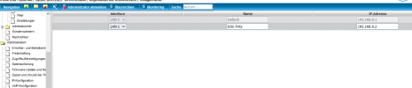

Erstmal Dank für Eure Hilfe. Ich hoffe ich kann es gut beschreiben.
Also die C4000 hat einen Gateway der DSL Fritzbox und deren DNS Einstellungen. Dann habe ich ein Anbieter Profil für die DSL Fritzbox und habe die Nummer in der C4000 für die DSL Box registriert.
Dieses Profil (Screenshot) habe ich den VoIP Gateway der DSL Box angegeben.
Dann habe ich ein Profil erstellt (Screenshot) mit den Daten der Glasfaser FB und habe hier den VoIP Gateway der Glasfaser FB eingestellt.
Nur kann ich ich hier keinen Account einstellen bzw registrieren diese sich nicht.
Hoffe ich habe das soweit erklären können :-(

So liebe Helferleins :) ,
habe jetzt die Glasfaser FB auf Standard Gateway und die DSL FB auf den zweiten. In der Glasfaser FB wie beschrieben die Nummer und die IP Telefoniegeräte eingerichtet. In der C4000 diese Account Daten die ich in der FB Glasfaser erstellt habe nun verwendet: Wenn ich nun die Festnetznummern der Glasfaser FB anrufe funktioniert auch alles.....Fax und AB.
Lediglich rausrufen klappt mit dem Zugang des Glasfaser Anschluss nicht...Es dauert so 4-5 Sekunden und dann kommt ein Besetztton.

Ich versuche also mit der C4000 über die FB (Glasfaser) rauszurufen und das klappt irgendwie nicht.

Du mußt die Nummern, die zum DSL-Anschluß gehören, in der DSL-Box einrichten. Dort kannst Du dann ein LAN/Wlan-Telefon einrichten und die andere Box für Telefonie dort registrieren. Als Registrar aber nicht fritz.box, sondern die IP-Adresse der DSL-Box eintragen.
So habe ich das gemacht. Rufe kommen ja in die C4000 auch an, sowohl auf den AB wie auch Fax...Ich komme nur nicht raus
Dein C4000 kenne ich nicht. Aber wenn Du das an der Glasfaser-Fritzbox als IP-Telefon betreibst, warum steht dann dort als DNS nicht deren IP und wieso nicht deren Standard-5060 Sip-Port?
Hey Erik,
danke Dir für die Info. Also mit der DNS hatte ich so eingetragen weil diese von der Glasfaser FB sind. Habe diese nun auf die IP der Fritzbox gestellt. Den Port kann ich nicht ändern da ich die Meldung bekomme das dieser schon belegt ist. Finde aber in den anderen Profilen den gleichen Port aber nicht.

Wie gesagt, da ich dieses Gerät nicht kenne, kann ich da leider nicht weiter helfen. Aber wie wäre es mit folgendem Versuch: Die Glasfaser-Fritzbox meldet sich am Sip-Registrar der DSL-Fritzbox an. Dann hast Du alle Nummern (die vom DSL und die vom Glasfaseranschluß) auf dieser einen Box verfügbar. Dort testest Du zuerst mal mit einem analogen oder DECT-Telefon, ob bis dahin alles funktioniert. Dann muß sich Dein C4000 nur noch an dieser einen Fritzbox anmelden (ggf. zweimal) und die Rufverteilung kannst Du in der Fritzbox einstellen.
