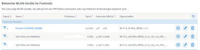

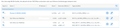

Zur WLAN-Kanalzuordnung beim Samsung Galaxy S24 Ultra mit der aktuellen BETA 8.10-124489:
(WLAN-Funkkanal Einstellungen auf automatisch setzen eingestellt!)
Wenn bei den WLAN-Sicherheitseinstellung eine Beschränkung auf Geräte mit bekannter MAC-Adresse eingestellt ist, verbindet sich das S24 Ultra mit WLAN 6E.
Sobald die Sicherheitsbeschränkung bei der FB aufgehoben wird und alle neuen Geräte zugelassen sind, wird sofort mit WLAN 7 verbunden.
Screenshot 2025-09-12 080435 mit MAC-Beschränkung.pngScreenshot 2025-09-12 080435 ohne MAC-Beschränkung.png

Während die WLAN-6E Verbindung mit dem Samsung Galaxy S24 Ultra im Download 198 MBit/s und im Upload 38 MBit/s bring, werden mit der WLAN-7-Verbindung unter gleichen Bedingungen (neben der 5690 Pro) lediglich 12 MBit/s im Download und 38 MBit/s im Upload erreicht.
Hier ist noch erhebliches Optimierungspotential bei WLAN 7.
