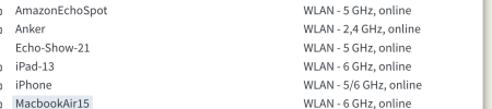

Ja super, bei mir das erste Mal, dass der Echo Show nicht im 6 GHz Band steckt. Krass. Und das andere iPad auch im 5 GHz ist das 11 Zoll. Ist ja wirklich krass. Also wirklich, das ist das erste Mal. Bei manchen läuft es super und bei mir läuft es jetzt genau umgedreht. Was ist da los? Aber ganz ehrlich, ist mir mittlerweile egal. Funktioniert trotzdem alles. Und gestern sind die LAN-Anschlüsse wieder träger geworden. Gut, der Neustart war heute wirklich nötig.
Der Echo Show 21 hat vor kurzem die neue Software Version 31240318852 erhalten. Gerne einmal überprüfen, ob diese Version auch beim Echo Show 21 drauf ist. Die neue Firmware beim Echo Show 21 wäre ebenfalls eine Erklärung für das geänderte Verhalten.
