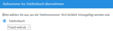

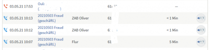

Allerdings finde ich folgende Verhaltensweisen sehr "skurril". Aktuelles Beispiel: Zur Zeit erhalte ich häufig Anrufe von "Mircosoft". Am 3.5. waren es drei, jeweils von verschiedenen (Pseudo)-Ruf#n, die ich bereits ins Fraud-TelBuch eingetragen habe. Aber warum wird mir für diese immer noch der Button zum Eintragen in ein TelBuch angeboten, für Anrufe, die bereits einen Eintrag im "Haupt"-TelBuch haben aber nicht!?

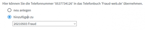

Aber nun zum eigentlich obskuren Verhalten. Für den ersten Anruf des Tages habe ich den Eintrag "20210503 Fraud" angelegt und die Ruf# zugeordnet.
und obwohl ich die beiden weiteren Ruf#n nur zum bestehenden Eintrag hinzugefügt habe
habe ich nun zwei Eintr#ge "20210503 Fraud" im Fraud-TelBuch, aber jeweils nur mit einer Ruf#.
Und obwohl die zweite Ruf# 0537734126 in der Übersicht und Anrufliste als 20210503 Fraud (geschäftl.) angezeigt wird, fehlt die Ruf# im FB -Fraud-TelBuch.
Bei Web.de sind die zwei "20210503 Fraud" Eintrage, einmal mit der Ruf# 0537263829 und der zweite mit 0537194922 dann später auch vorhanden. Aber nur hier gelingt es mir diese wieder zu nur einem "20210503 Fraud"-Eintrag im Fraud-TelBuch zu verheiraten und auch die dritte Nummer 0537734126 hinzuzufügen.
Nachdem ich nach der Korrektur bei Web.de auf der FB einen Abgleich des TelBuchs angestossen habe - nach dem Klicken auf "Weiter" landet die Ansicht erst mal wieder auf dem "Haupt"-Tel-Buch :-/ - werden mir die drei Ruf#, wie eigentlich gewollt, alle nur noch unter einem einzigen Kontakt "20210503 Fraud" gelistet.
