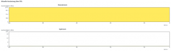

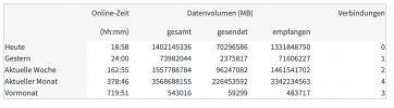

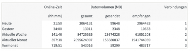

Also bei mir stimmt was mit dem Online-Zähler nicht
und der Online Monitor ist dauerhaft auf Ausschlag
Habt ihr son Phänomen ebenfalls?
Also mir ist es eher aufgefallen wenn ein Reconnect mal stattfindet, da dies passiert.
2 Petabyte Daten mit 100k Leitung, nicht schlecht. ;)
Auf fritz.box/support.lua ist alles 3 aktiv?
Paketbeschleunigung
Layer-2-Beschleunigung
Hardware-Beschleunigung
ja, habe auch nicht schlecht gestaunt als ich das gesehen habe
alle drei sind aktiviert :-)
Hatte nur bei Kabelboxen was in Laborreihe gelesen mit Zählerproblemen, sehr merkwürdig.
Außer andere Option wählen, und dann wieder zurück, und ggf. mal FB Neustart fällt mir auch nicht ein.
DSL Zähler kenne ich schon seit Jahren nicht mehr aus der Praxis. :(
ggf. versuche ich nachher mal ein Neustart, weil es sieht weiterhin sehr spookie aus :-D
Heute allein 1,4 PB an Daten durchgejagt, haust ja richtig rein, wo speicherst ganzen Daten? ;) o_O
Probiere es mal aus, irgendwas ist da wirklich komisch.
