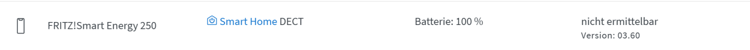

Das Update wurde nun irgendwie automatisch durchgeführt. Ohne Neustart der Box ohne aktives zutun. Nicht ermittelbar ist weiter angezeigt - aber diesmal mit der 3.62
Hast du den 250 auch am Master angemeldet oder an irgendeinem Klienten?
Ich habe den 250er am Master angemeldet.
Darüber hinaus steckt ein Stick mit der aktuellen Firmware an der Box - evtl. wurde es deshalb über Nacht oder so gemacht.
hmmm... dieses "nicht ermittelbar" wird eigentlich immer für Geräte angezeigt, die nicht am Master sind (bzw der Box, auf der man gerade im GUI ist). Deswegen meine Nachfrage.
